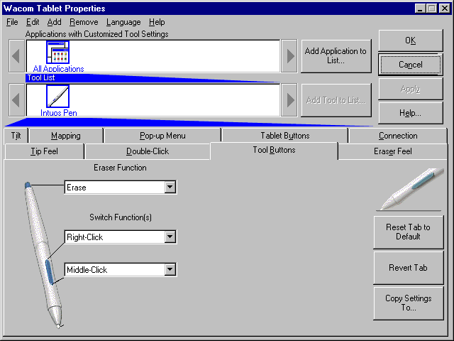

  1. Windows のスタートボタンから、スタート > プログラム > Wacom Tablet > Wacom Tablet を選択して、ワコム タブレットのプロパティ ウィンドウを開きます。
  2. デバイス ボタン タブをクリックします。
  3. デバイス ボタンを右ボタン クリックと中ボタン クリックに設定します。
  4. OK をクリックして、ワコム タブレットのプロパティ ウィンドウを閉じます。
