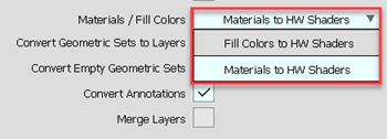

新しい CATIA V5 Materials/Fill Colors 読み込みオプションにより、ファイルを .wire ファイルに変換する際に、取り込む CATIA マテリアルとオブジェクトの塗り潰しカラーの処理方法を指定できます。
Materials/ Fill Colors には次の 2 つのオプションがあります。
