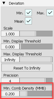

新しい Min Comb Density コントロール
Curve to Curve、Curve to Surface、Surface to Surface、および Mesh to Surface ロケータ用の Min Comb Step および Max Comb Step コントロールを削除しました。代わりに、Control Panel の Deviation タブに新しい Min Comb Density スライダが追加されました。このオプションを使用すると、コーム密度の設定値が高くなりすぎて、Alias のパフォーマンスが影響を受けるのを避けることができます。前のバージョンと同様に、MMB を使用してコーム密度を調整できます。
この値により、ビューポートに表示される偏差コームがコントロールされることにご注意ください。Information Window の Comb Step 値に影響はありません。

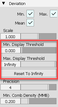

Control Panel に偏差を表示する
Control Panel の Deviation タブの更新内容は、次のとおりです。
詳細については、「Control Panel > Show deviations」を参照してください。

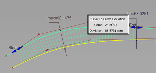

偏差ツールに追加された情報ポップアップ
偏差ロケータの偏差の情報が小さなキャンバス内ウィドウに表示されるようになりました。コームのサンプルを右クリックすると、そのポイントの偏差値が表示されます。これにより、この情報を取得するために Deviation Table (Windows > Information > Deviation Table)を開く必要がなくなり、モデリング ワークフローが向上します。
Angular、Object to Plane、Mesh to Surface、Curve to Surface、Surface to Surface、Curve to Curve Deviation ツールなどのすべての Deviation ツールに、情報ウィンドウが追加されました。

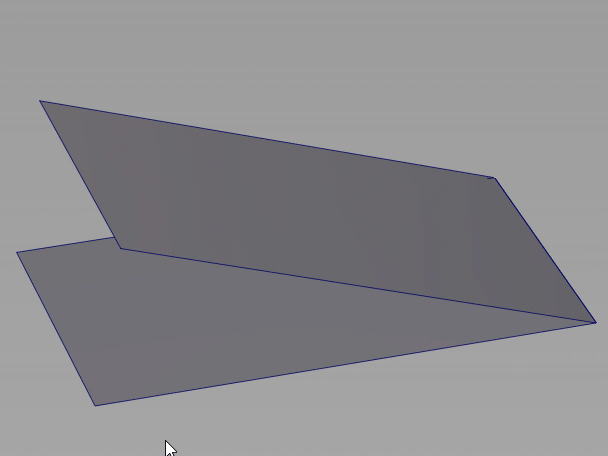

連続性の改善点
Alias 2022.2 Update で G0 Positional Continuity ロケータに加えた改善を継続し、19 個の Surface ツールおよび Surface Edit ツールに G0 位置連続性ロケータの偏差コームを追加しました。この機能強化により、2 つのサーフェス間のギャップをより明確に表現できるようになりました。これにより、G0 連続性を実現するのに適した CV 編集が簡単になります。
G0 連続性が実現される前に G1 Tangent 連続性または G2 Curvature 連続性に切り替えた場合は、偏差コームと一緒に G0 ロケータが保持されるため、連続性に問題が生じます。コームをスケールするには、左マウス ボタンを押しながらドラッグします。チェックポイントを変更するには、中マウス ボタンを使用します。左マウス ボタンを使用すると、コームをスケールすることができ、中マウス ボタンを使用すると、コームのステップを編集することができます。
