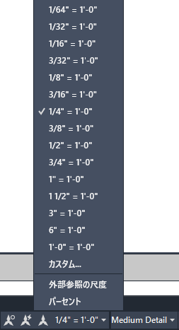

現在の注釈尺度を指定するには、[注釈尺度]フライアウト メニューからいずれか 1 つを選択します。
