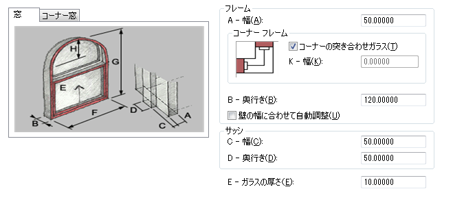

標準窓スタイルまたはコーナー窓スタイルの既定の寸法を変更するには、次の操作を実行します。
  1. [管理]タブ [スタイルと表示]パネル [スタイル マネージャ]をクリックします.
  2. [建築オブジェクト]、[窓スタイル]の順に展開します。
  3. 編集するスタイルを選択します。
  4. [寸法]タブをクリックします。
  5. 標準窓の場合は[窓]タブを、コーナー窓の場合は[コーナー窓]タブをクリックします。
  6. 寸法値を変更します。
    次の操作を行いたい場合 次のように操作します
    フレームの幅と奥行きを変更するには [フレーム]の[幅]と[奥行き]に値を入力します。
    窓のコーナーを突き合わせガラスに設定するには [フレーム]領域で、[コーナーの突き合わせガラス]を選択します。
    窓のコーナーをフレームに設定し、コーナー フレームの内側の幅の値を調整するには [フレーム]領域で、[コーナーの突き合わせガラス]を選択解除します。コーナー フレームの内側の幅の値を指定します。正の値のみが有効です。
    フレームの幅を壁の厚みに設定するには [フレーム]で[壁の幅に合わせて自動調整]を選択します。
    サッシの寸法を変更するには [サッシ]の[幅]と[奥行き]に値を入力します。
    窓の厚みを変更するには [ガラスの厚さ]に値を入力します。
  7. [OK]をクリックします。
    注: 突き合わせガラスがオンになっているコーナー窓の場合、[はめ殺し]、[引違い]、[通り抜け]の窓タイプのみがサポートされます。他の窓タイプを選択すると、はめ殺し窓が作成されます。突き合わせガラス付きのコーナー窓が選択した形状をサポートしていない場合は、既定では矩形状の窓が作成されます。
