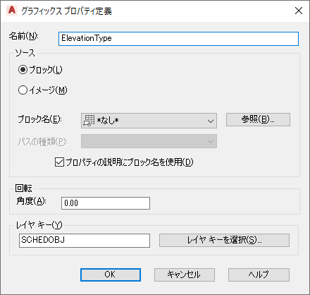

  5. グラフィックス プロパティの名前を入力します。
  6. グラフィックス プロパティのソースを指定します。
    次の操作を行いたい場合... 次のように操作します...
    現在の図面からブロックを選択するには [ブロック]を選択し、ドロップダウン リストからブロック名を選択します。
    現在の図面の外部からブロックを選択するには [ブロック]を選択し、[参照]をクリックし、ブロックを選択して、[開く]をクリックします。
    図面ファイルを選択するには [ブロック]を選択し、[参照]をクリックし、図面を選択して、[開く]をクリックします。
    イメージ ファイルを選択するには [イメージ]を選択し、[参照]をクリックします。[イメージ ファイルを選択]ダイアログ ボックスで、イメージを参照して選択し、[開く]をクリックします。ドロップダウン リストからパスの種類を選択します。相対パスを使用すると、プロジェクトの可搬性が向上します。
  7. プロパティ セット定義に新しい説明を入力する場合は、[プロパティの説明にブロック名またはイメージ名を使用]をオフにします。
  8. [回転]に、グラフィックスの角度を入力します。
  9. レイヤ キーを変更する場合は、[レイヤ キーを選択]をクリックします。
  10. [OK]をクリックし、[プロパティ セットの定義]ダイアログ ボックスの[定義]タブでプロパティ セット定義の操作を続行します。
  11. [説明のグラフィックス名を使用]を選択しなかった場合は、空の値を選択して[説明]にテキストを入力し、[OK]をクリックして、新しいプロパティの説明を入力します。
