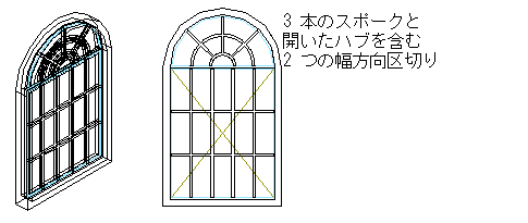

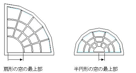

サンバースト パターンは、窓の最上部のサッシにのみ追加できます。サンバースト パターンを適用できる窓形状は、最上部が円形、半円形、扇形のものです。
サンバースト パターンを適用できる窓タイプ:突出し、内倒し、片横切り、縦回転、横回転、上げ下げ、引違い、片上げ下げ、片開き、はめ殺し。

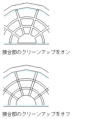

| 組子の交点をコーナーに変換するには | [組子]で[接合部をクリーンアップ]を選択します。 |
| すべての組子を接合部がクリーンアップされた 1 つのボディに変換するには | [組子]で[ボディに変換]を選択します。 |
サンバースト組子の接合部のクリーンアップを指定

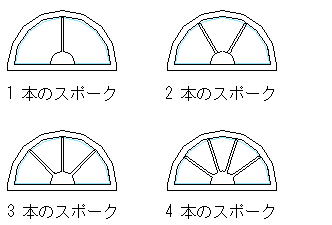

サンバースト組子のスポークの本数を指定

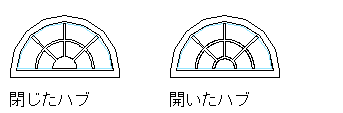

サンバースト組子でオープンまたはクローズのハブを指定
サンバースト組子のハブの半径を指定
