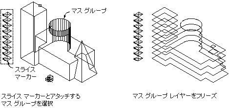

マス要素やマス グループをスライスにアタッチして建物の床平面を作成するには、次の手順を実行します。マス要素とマス グループを含むレイヤをフリーズすれば、スライスだけを表示することができます。
スライス オブジェクトにマス グループをアタッチ
  1. スライス マーカーを選択します。
  2. [スライス]タブ [修正]パネル [オブジェクトをアタッチ]をクリックします.
  3. スライスに含めるマス要素またはマス グループを選択します。
  4. [Enter]を押します。
