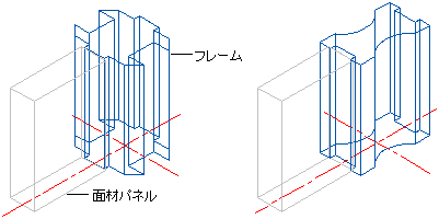

輪郭に基づいた 2 つのフレームの例
注: 輪郭の挿入点は、フレームの図心に位置合わせされます。
