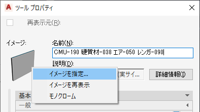

  3. 目的のツールを選択し、右クリックして[プロパティ]をクリックします。
  4. [ツール パレット]ワークシートで、既存のアイコンを右クリックし、[イメージを指定]をクリックします。
  5. [イメージ ファイルを選択]ダイアログ ボックスで、ツール アイコンとして使用するイメージを選択し、[開く]をクリックします。
  6. [OK]をクリックします。
  7. シンプルなモノクロの線画で表示するには、[ツール プロパティ]ワークシートで、既存のアイコンを右クリックし、[モノクローム]をクリックします。
