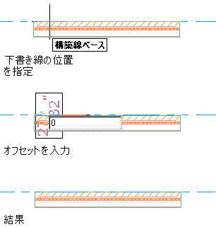

直線の壁セグメントに基づいてオフセット 0 で構築線を作図する

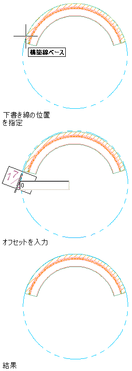

円弧の壁セグメントに基づいてオフセット 0 で構築線を作図する

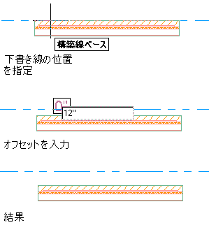

直線の壁セグメントに基づいて指定オフセットで構築線を作図する
