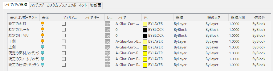

  6. [切断面]タブをクリックして、表示される切断面をカーテン ウォール スタイルの各表示レベルに設定します。
  7. [切断面の高さ]に値を入力して、ハッチングを有効にする切断面を指定します。
  8. 切断面を正確に定義するには、[追加]をクリックして、新しい切断面の高さを入力します。
    次の高さに切断面を追加した場合... 次のように操作します...
    [切断面の高さ]より低い位置 レイヤ/色/線種]タブの[切断面下]コンポーネントに指定されているプロパティを使ってオブジェクトが表示されます。
    [切断面の高さ]より高い位置 レイヤ/色/線種]タブの[切断面上]コンポーネントに指定されているプロパティを使ってオブジェクトが表示されます。
    [下側]コンポーネントと[上側]コンポーネント
    [除去]をクリックすると、追加した切断面が削除されます。
