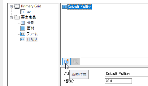

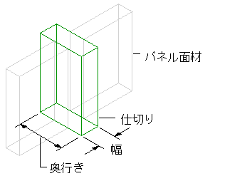

幅と奥行きを指定してマリオンを定義するには、次の手順を実行します。
組合せ窓には異なるマリオンを持つネストしたグリッドをいくつも含めることができるため、グリッドの位置や組合せ窓内での用途を示す命名規則をグリッドのマリオンに使用すると便利です。たとえば、「L3-FL1-窓マリオン」という名前は、フロア 1 の第 3 レベルのグリッドにある窓のマリオンを示します。
組合せ窓のマリオンの幅と奥行きを指定する
[組合せ窓スタイル]を展開します。
をクリックします。
マリオン定義の作成が終了したら、その定義を組合せ窓の任意のマリオンに割り当てることができます。
