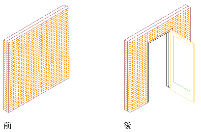

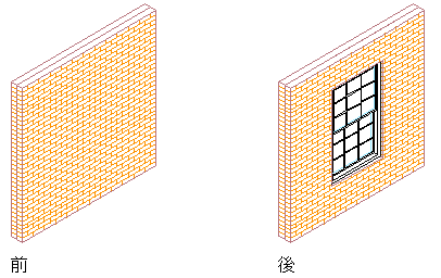

非拘束のドアおよび窓を追加するには
ドアまたは窓を壁の任意の点に自由に置くことによって、それらを壁に追加することができます。
壁に窓を挿入
壁にドアを挿入
壁を選択します。
[壁]タブ
[一般]パネル
[窓]
検索
、または
[壁]タブ
[一般]パネル
[ドア]
検索
をクリックします。
窓またはドアの設定を指定します。
壁に沿って挿入点を指定します。
ヒント:
非拘束で配置するには、プロパティ パレットで[壁上の位置]設定が[非拘束]に設定されていることと、ステータス バーの OSNAP 設定がオフになっていることを確認します。
続けて壁にドアまたは窓を配置し、[Enter]を押します。
