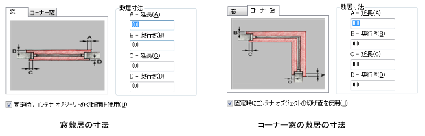

- [窓]タブまたは[コーナー窓]タブをクリックします。
- [敷居寸法]に、敷居の延長寸法と奥行き寸法を入力します。
敷居コンポーネント A、B は、窓のスイングや外側に対するものです。敷居コンポーネント C、D は、窓の内側に対するものです。
注: コーナー窓の場合、[A - 延長]と[B - 奥行き]は固定された壁に適用され、[C - 延長]と[D - 奥行き]は固定されていない壁に適用されます。
- 固定された窓に対し、窓の切断面ではなく壁の切断面を使用する場合は、[固定時、組み込むオブジェクトの切断面を使用]を選択します。
