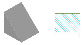

マス要素直角三角形を作成するには、次の手順を実行します。マス要素直角三角形の挿入点は、その底面の図心です。
3D ビューとプラン ビューのマス要素直角三角形
