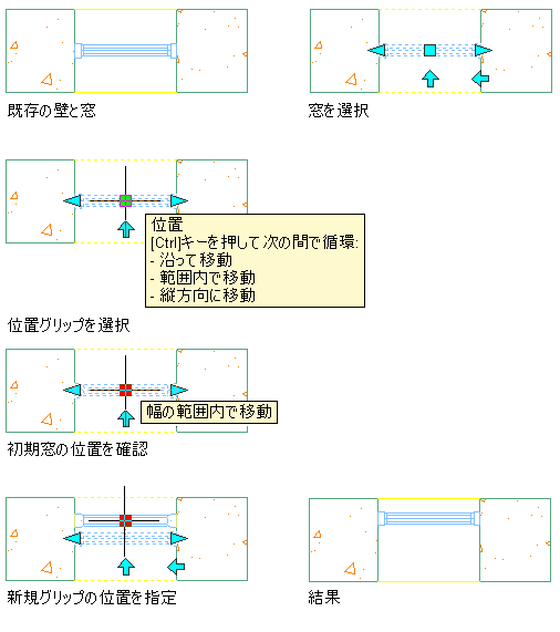

壁内部で窓を移動するには
参照場所から窓をオフセットして、壁に沿って 1 つまたは複数の窓を移動するには、次の手順を実行します。
この機能では、壁の厚さで窓の位置を揃えることができます。壁内部の任意の点からのオフセット距離を設定したり、壁の面の間の中央に窓を配置することができます。ドア、窓、開口部を同時に選択および再配置できます。複数のオブジェクトを選択した場合、オフセット基準面として選択できるのは片側のみです。
注: コーナー窓は、別の適切な壁コーナーに再配置することのみが可能です。
  1. 移動する窓を選択します。
  2. [窓]タブ[固定]パネル[壁内部の位置変更]をクリックします。
    マーカーは、開口部内での現在位置を表します。これは、フレームの中央、フレームの内面、フレームの外面にすることができます。
  3. オフセットの計測基点を指定します。
    次の操作を行いたい場合 次のように操作します
    壁の面の間の中央に窓を配置するには 窓の中央付近の点を選択します。
    窓の内面または外面をオフセット始点にするには 計測に使用する面上にある点を選択します。
  4. 計測する点を選択します。
  5. 選択した点からのオフセット距離を指定します。
    壁の面の間の中央に窓を配置するには 中点のオブジェクト スナップを使用し、壁の端の中点を選択します。
    参照点に窓を移動するには 0 (ゼロ)と入力します。
    特定距離に窓を移動するには オフセット距離の値を入力します。
    2 点間の計測値として距離を指定するには 距離を計測する 2 点を選択します。
    壁幅に沿って窓を移動
