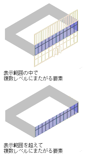

レベルがカーテン ウォールやエレベータ シャフトのように階をまたがる要素と交差している場合には、これらの部品の交差部分だけが実際にそのレベルにあるように見せたい場合があるかもしれません。クリップ モデル ビューを作成すれば、ユーザ定義の表示範囲内にこのようなオブジェクトおよびオブジェクト範囲のみを表示することができます。
クリップ モデル ビュー
クリップ モデル ビューの表示設定によっては、クリップされるオブジェクトに対するマテリアルの割り当てに影響を受けます。
これらの部品は、オブジェクト マテリアルの断面本体コンポーネント内のセットとして表示されます。
またがる要素の 3D 表示と表示範囲の外側
断面ハッチングおよび境界を標示する方法は、オブジェクトのマテリアルの[断面ハッチング]コンポーネントで定義します。
