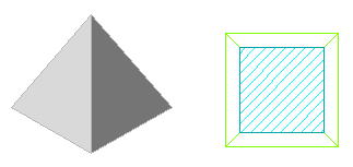

マス要素角錐を作成するには
マス要素角錐を作成するには、次の手順を実行します。マス要素角錐の挿入点は、その底面の図心です。
3D ビューとプラン ビューのマス要素角錐
