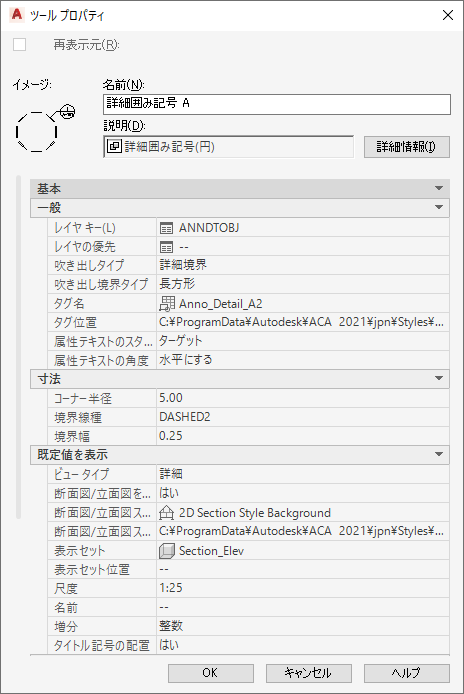

- 断面図/立面図スタイルを単独でパレットベースのツールにすることはできません。代わりに、吹き出しツールのプロパティ内で参照します。断面図/立面図スタイルが含まれているライブラリ ファイルと、吹き出しで使用する断面図/立面図スタイルを指定することができます。
使用する 2D 断面図/立面図スタイル、スタイルの読み込み元のスタイル ライブラリ、既定の尺度、および使用する表示セットを含む吹き出しツールのプロパティ
