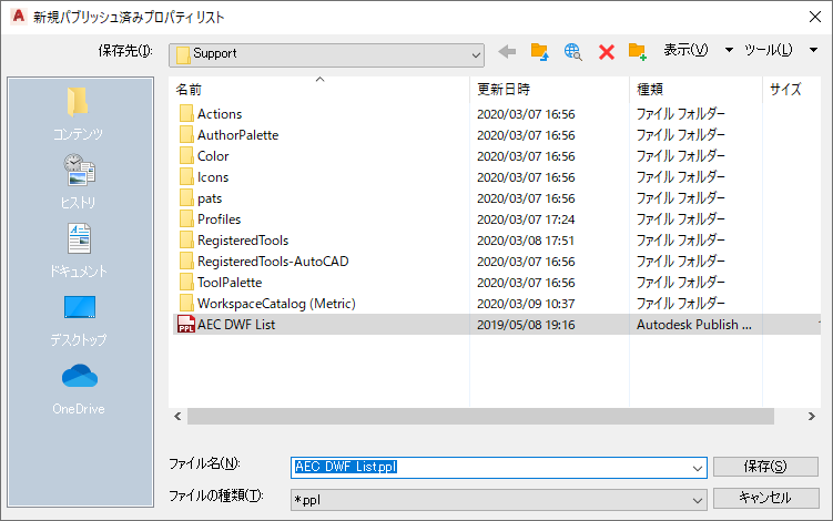

  3. 新しい PPL ファイルの保存先フォルダを指定し、この PPL ファイルに付ける名前を入力します。
  4. [保存]をクリックします。
    [AEC DWF パブリッシュ オプション]ダイアログ ボックスで、新しい PPL ファイルが開きます。既定では、このファイルにはプロパティ セット定義は含まれていません。
