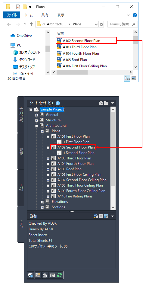

ファイル エクスプローラのフォルダをプロジェクト ナビゲータ パレットの図面エクスプローラにドラッグすることで、プロジェクトに新しいカテゴリを作成するには、次の操作を実行します。この手順により、フォルダとフォルダのコンテンツがプロジェクトに追加されます。
  1. クイック アクセス ツールバーの[プロジェクト ナビゲータ] をクリックします。
  2. 作成するカテゴリ タイプのタブにナビゲートします。
  3. シート カテゴリを作成する場合、[シート]タブをクリックし、 (エクスプローラ ビュー)をクリックします。
  4. ファイル エクスプローラを起動して、プロジェクト ナビゲータの横に配置します。
  5. ファイル エクスプローラ内で、カテゴリを作成するためのフォルダを選択します。
  6. プロジェクト ナビゲータで選択したタブに表示されている図面エクスプローラに、フォルダを配置します。
    次の操作を行いたい場合 次のように操作します
    現在の場所からフォルダを移動するには フォルダを希望の場所までドラッグします。
    現在の場所からフォルダをコピーするには [Ctrl]を押しながら、フォルダを希望の場所までドラッグします。
    プロジェクト ナビゲータ にファイル エクスプローラからドラッグする
    注: プロジェクト ナビゲータ パレットにドラッグするフォルダに図面(DWG)ファイルが含まれている場合は、各図面ファイルをプロジェクト ファイルとして追加するように要求されます。たとえば、フォルダを図面エクスプローラの[要素]カテゴリにドラッグした場合は、[要素を追加]ダイアログ ボックスが表示され、そのフォルダ内の各 DWG ファイルを要素として追加するよう求められます。
