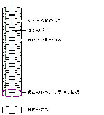

踏み板の輪郭からカスタム階段を作成するには、次の手順を実行します。カスタム階段の踏み板に、閉じたポリラインから生成された定義済みの輪郭を使用します。各階段の水平距離に配置された踏み板の輪郭はすべて、交差または重なり合う必要があります。
カスタム階段の階段輪郭コンポーネントは、階段の左右の側面、最初の踏み板の段鼻、および最後の踏み板または踊り場の前面によって描かれます。
階段のささら桁は、線図として選択することも、AutoCAD Architecture 2023 toolset によって自動的に生成することもできます。カスタム階段を作成した後で、ささら桁パスを置き換えることができます。階段のスタイルを編集することによってささら桁を追加または修正できます。現在の階段プロパティが、さまざまな表示での階段コンポーネントの外観を決定します。

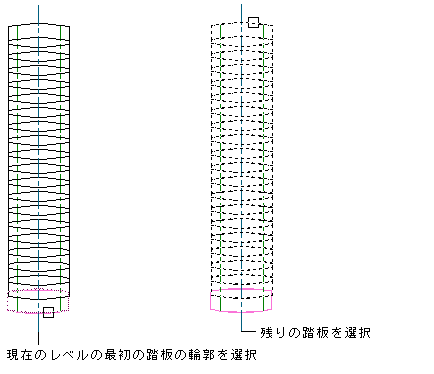

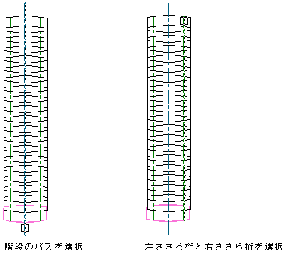

[線図]をクリックします。 階段のパスには、すべての踏み板と交差する単一または複数セグメントのライトウェイト ポリラインあるいは円弧セグメントのみ選択できます。
階段の踏み板には定義済みの輪郭のみ選択できます。

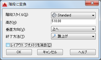

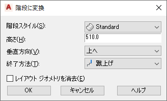

踏み板の輪郭からカスタム階段が生成されます。
