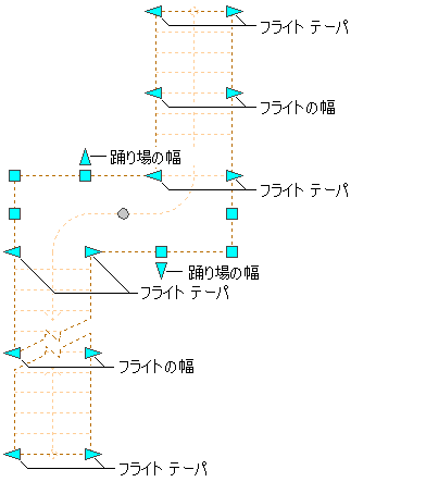

複数の踊り場がある階段の寸法を編集する
  1. 複数の踊り場がある階段を選択します。
  2. 変更する寸法のグリップを選択します。
    複数の踊り場のある階段の踊り場エッジと頂点、およびエッジの編集の終了グリップ
  3. 目的の寸法が表示されるまでグリップを移動して 1 回クリックするか、寸法の値を入力します。
  4. [エッジの編集]グリップをクリックして、エッジ編集モードにアクセスします(一続き階段の幅と一続き階段テーパ)。
    注: または [階段]タブ [修正]パネル [エッジをカスタマイズ]ドロップダウン [編集]をクリックします.
    複数の踊り場がある階段の一続き階段テーパと一続き階段の幅、および踊り場の幅グリップ
  5. 階段のエッジの編集が完了したら、[エッジの編集の終了]グリップをクリックして既定の階段編集モードに戻ります。

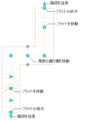

複数の踊り場がある階段の位置を変更する
  2. 適切なグリップを選択して、階段の位置、始点、構築線、グラフィックス パス、または終点を変更します。
    複数の踊り場のある一続き階段の始点と終点、一続き階段の移動、複数の踊り場の移動、および階段の延長グリップ
    複数の踊り場のある階段の踊り場ターン点、建築ライン ロケーション、グラフィック パス ロケーション、およびエッジの編集グリップ
  3. 目的の場所に階段を移動して 1 回クリックするか、値を入力して[Enter]を押します。

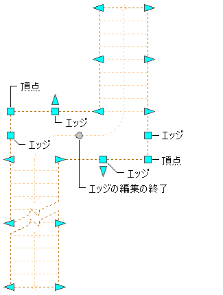

複数の踊り場がある階段の踊り場の形状を変更する
  2. [エッジの編集]グリップを選択し、エッジ編集モードにアクセスします(踊り場の幅、踊り場のエッジ、踊り場の頂点)。
  3. 適切なグリップを移動して、階段の踊り場の形状を変更します。
    注: 頂点グリップまたはエッジ グリップのいずれかを移動して、踊り場のエッジを一度カスタマイズすると、それ以降は踊り場の幅グリップが表示されなくなります。
  4. 踊り場のエッジの編集が完了したら、[エッジの編集の終了]グリップをクリックして既定の階段編集モードに戻ります。

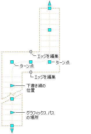

複数の踊り場がある階段の構築線またはグラフィックス パスを変更する
  2. 構築線またはグラフィックス パスのグリップを移動します。
    注: 一度に表示できるのは、構築線またはグラフィックス パスのどちらか一方だけです。どちらを表示するかは、現在のプラン表示レベルの[詳細]タブでコントロールできます。

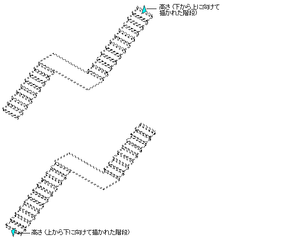

複数の踊り場がある階段の高さを変更する
  2. 高さグリップを移動して、階段の高さを変更します。
    注: このグリップは、階段の 3D ビューにのみ表示されます。
    複数の踊り場がある階段の高さグリップ
