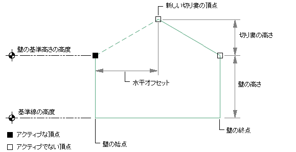

    切り妻を追加して壁のルーフ ラインを修正
    ルーフ ラインの両端点の中間の、ルーフ ラインから 2400 mm 上に、3 番目の頂点が追加されます。
