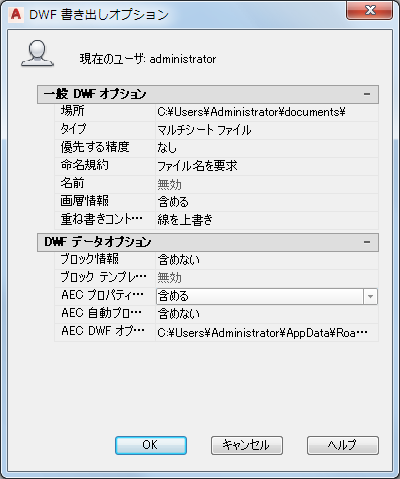

PDF に自動プロパティ セットデータを含めるには、次の操作を実行します。
  1. 次のいずれかの操作を行います。
    • [書き出し] [DWF/PDF オプション]をクリックします。
    • コマンド プロンプトに対して exportsettings と入力し、[オプション]を選択します。
  2. [DWF/PDF 書き出しオプション]ダイアログ ボックスの[DWF データ オプション]領域の[AEC 自動プロパティ]で、[含める]を選択し、[OK]をクリックします。
書き出し用に選択したオブジェクトに関連付けられているすべての自動プロパティが、PDF ファイルにパブリッシュされます。
