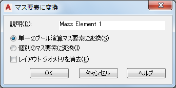

[マス要素に変換]ワークシートを開きます。
- [説明]にテキストを入力します。
- 選択したすべてのオブジェクトを 1 つのマス要素に変換するには、[単一のブール演算マス要素に変換]を選択します。
- 選択範囲内のオブジェクトを変換してマス要素を分離するには、[個別のマス要素に変換]を選択します。
- オブジェクトの元のジオメトリを消去するには、[レイアウト ジオメトリを消去]を選択します。
- [OK]をクリックします。
