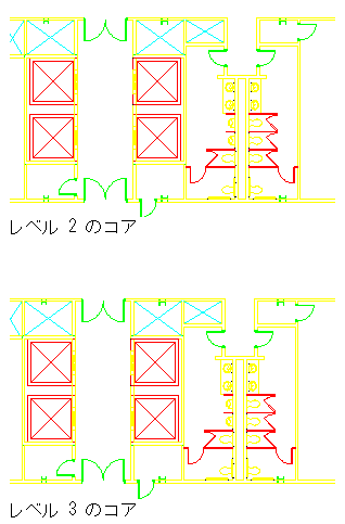

建物コア レベルが同じプラン ビュー

レベルと構成を一緒にコピーする
同じ平面図を使って、床をすばやく簡単に複製することができます。レベルを作成し、そこに平面図構成(アパートの 1 階のレイアウトなど)を割り当てた場合は、第 1 レベルの構成と同じ構成を持つ新しいレベルを簡単に作成できます。[構成]タブを使用すれば、後でこれらの構成の編集および名前の変更を実行できます。
ヒント: この方法で平面図を複製すると、新しいレベルを追加するたびに同じ構成が作成されます。平面図を後で編集する(ドアを追加するなど)場合は、各レベルおよび構成を個別に編集します。平面図を完全に同一にする場合には、各レベルおよび構成を編集する必要はありません。その平面図が含まれる要素を作成して、最初の構成内で参照します。次に、その構成を各レベルにコピーします。コピーした各構成には、同じ参照が含まれます。このため、参照される要素を 1 回変更するだけで、コピーした構成も変更されます。
