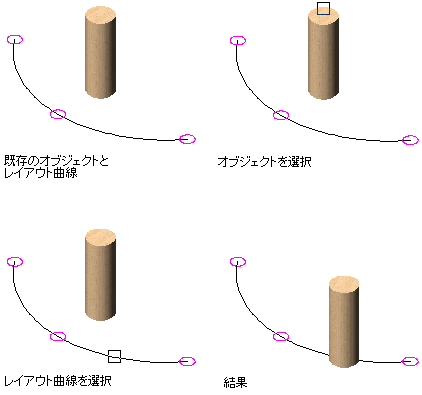

  4. at と入力し、固定するオブジェクトを選択します。
  5. オブジェクトを固定する曲線上の点を選択します。
    オブジェクトは X 位置で曲線に固定されます。オブジェクトが最初に配置されるとき、Y および Z 位置は 0 (ゼロ)です。
