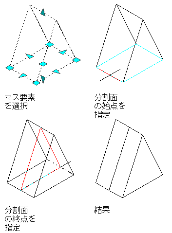

マス要素を分割するには、次の手順を実行します。指定する分割面によって、元のマス要素が 2 つの別個のマス要素に分割されます。
- 分割するマス要素を選択します。
をクリックします。
- 分割面の始点を選択します。
- 分割面の終点を指定します。
マス要素を分割する
元のマス要素が分割面に沿って分割され、2 つのマス要素が作成されます。
注: マス要素の分割は、自由形状マス要素を作成します。自由形状マス要素のトポロジ構造により、その切り子面の分割を変更することができません。FACETDEV コマンドは既存の自由形状マス要素に影響しません。
