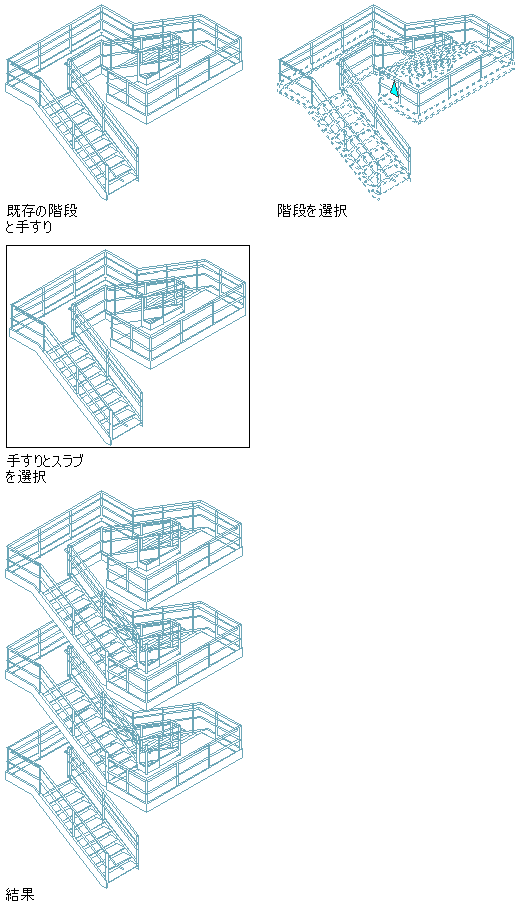

階段塔を既存の U 字型階段から生成する
注: 階段の高さが床間の高さと異なっている場合には、階段の高さがフロアの高さに一致するように変更されます。
