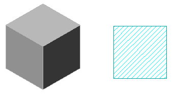

マス要素ボックスを作成するには
マス要素ボックスを作成するには、次の手順を実行します。マス要素ボックスの挿入点は、その底面の図心です。
3D ビューとプラン ビューのマス要素ボックス
  1. [マス要素]ツール パレットで、[直方体]ツールを選択します。
    または、次のように操作することもできます。 [ホーム]タブ [作図]パネル [直方体]ドロップダウン [直方体]をクリックします.
  2. ボックスの最初のコーナーを指定します。
  3. カーソルをドラッグし、ボックスの 2 番目のコーナーを指定します。
  4. カーソルをドラッグし、ボックスの高さを指定します。
  5. 回転角度を入力するか、[Enter]を押して既定の角度(0)を受け入れます。
  6. 続けてマス要素ボックスを追加し、[Enter]を押します。
