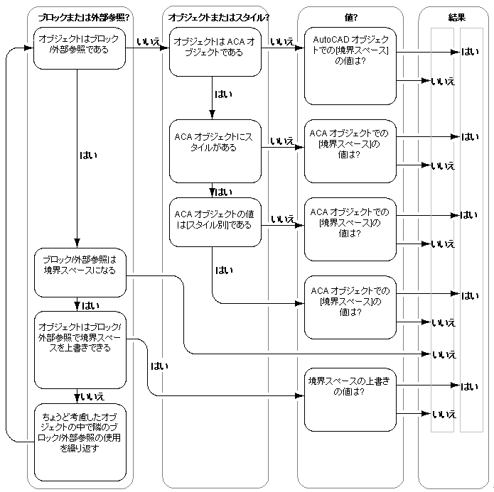

次の概要図は、境界オブジェクトの[境界スペース]プロパティの設定が自動調整スペースの生成にどのように影響するかを示しています。境界オブジェクトの[境界スペース]プロパティを設定する方法の詳細は、次のセクションを参照してください。
次の図では、「AutoCAD オブジェクト」という用語は AutoCAD 線図(線分、円弧、円、ポリラインなど)を指しています。
