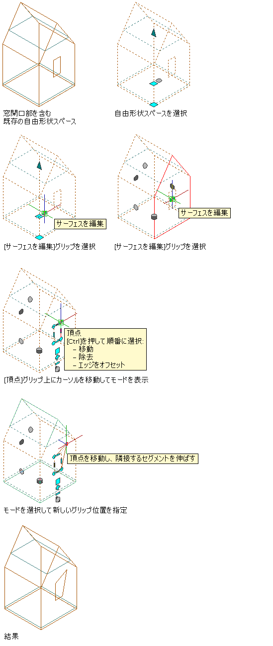

    自由形状スペース サーフェス上の窓開口部の頂点を移動する

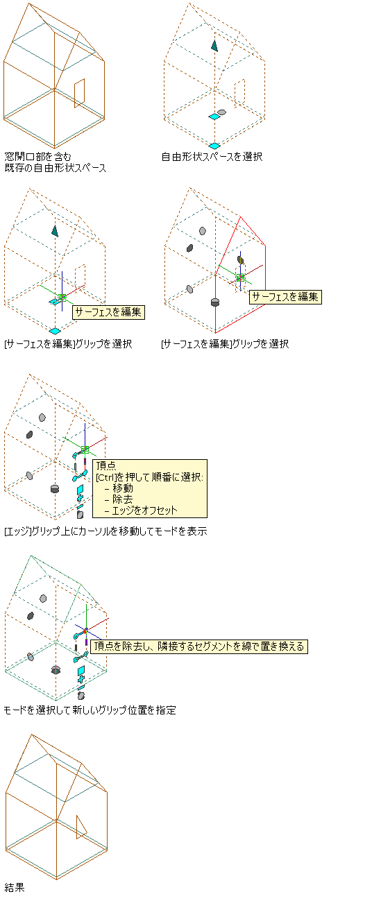

    自由形状スペース サーフェス上の窓開口部の頂点を除去する

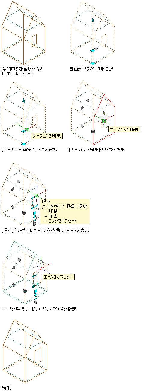

    自由形状スペース サーフェス上の窓開口部のエッジをオフセットする

    頂点を移動するには 頂点を希望の場所に移動してクリックするか、値を入力して[Enter]を押します。
    頂点を除去するには [Ctrl]を押して[頂点を除去]編集モードに切り替えて、クリックして、除去を確認します。
    頂点と隣接するエッジを移動するには [Ctrl]を 2 回押して、[エッジをオフセット]編集モードに切り替えます。頂点を希望の場所に移動してクリックするか、値を入力して[Enter]を押します。
