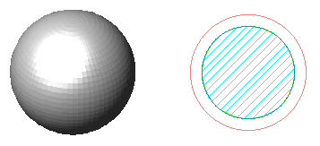

マス要素球を作成するには
マス要素球を作成するには、次の手順を実行します。球の挿入点は、その図心です。
3D ビューとプラン ビューのマス要素球
  1. [マス要素]ツール パレットで、[球]ツールを選択します。
    または、次のように操作することもできます。 [ホーム]タブ [作図]パネル [直方体]ドロップダウン [球]をクリックします.
  2. 球の挿入点を指定します。
  3. カーソルをドラッグし、球の半径を指定します。
  4. 回転角度を入力するか、[Enter]を押して既定の角度(0)を受け入れます。
  5. 続けてマス要素球を追加し、[Enter]を押します。
