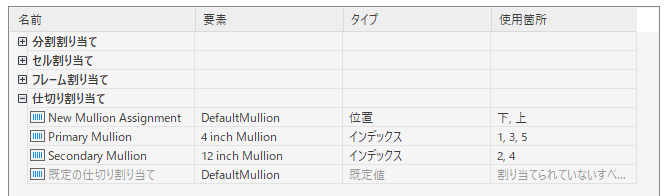

    新しいマリオン割り当てが、マリオン割り当ての一覧に表示されます。
    新しいマリオン割り当て
