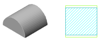

マス要素半円筒ヴォールトを作成するには
マス要素半円筒ヴォールトを作成するには、次の手順を実行します。マス要素半円筒ヴォールトの挿入点は、その底面の図心です。
3D ビューとプラン ビューのマス要素半円筒ヴォールト
  1. [マス要素]ツール パレットで、[半円筒ヴォールト]ツールを選択します。
    または、次のように操作することもできます。 [ホーム]タブ [作図]パネル [直方体]ドロップダウン [半円筒ヴォールト]をクリックします.
  2. 半円筒ヴォールトの最初のコーナーを指定します。
  3. カーソルをドラッグし、半円筒ヴォールトの 2 番目のコーナーを指定します。
  4. 回転角度を入力するか、[Enter]を押して既定の角度(0)を受け入れます。
  5. 続けてマス要素半円筒ヴォールトを追加し、[Enter]を押します。
