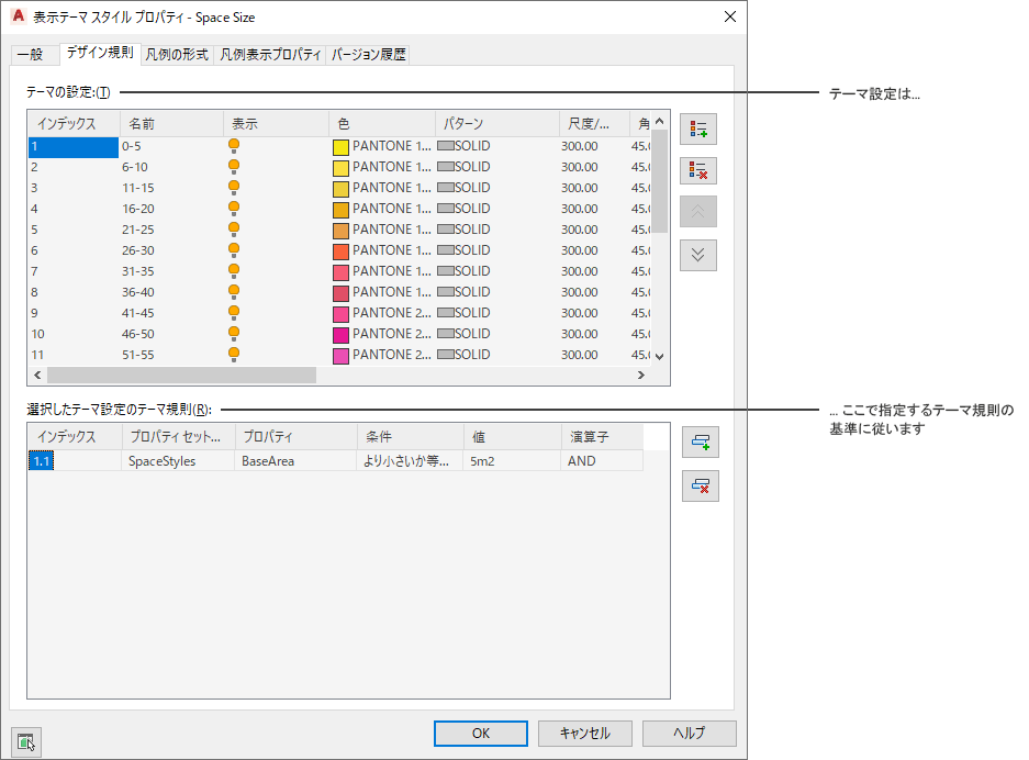

表示テーマ スタイルは、指定した基準を満たすオブジェクトをハイライト表示して、非グラフィック データを図面に組み込むために、特定の表示テーマを定義します。ハイライト表示のタイプは、1 つまたは複数のテーマ設定によりコントロールされ、それぞれのテーマ設定は特定の色の塗り潰し、ハッチング、線種を指定します。 各テーマ設定には、その設定を使用してハイライト表示されるオブジェクトを決定する 1 つまたは複数のテーマ規則があります。
また、表示テーマ スタイルは、ハイライトされたオブジェクトにより表現されるデータを識別する表示テーマ凡例の形式と表示プロパティを指定します。
