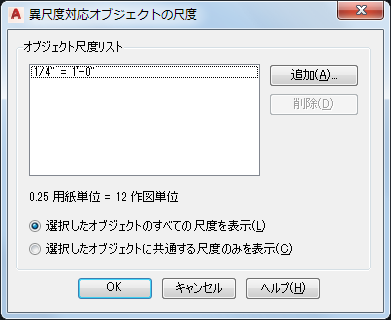

  4. [異尺度対応オブジェクトの尺度]ダイアログ ボックスで、[追加]をクリックします。

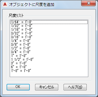

  5. 追加する尺度を選択し、ソース オブジェクトに追加して[OK]をクリックします。
  6. [異尺度対応オブジェクトの尺度]ダイアログ ボックスで、ソース オブジェクトに新しい尺度が追加されたことを確認し、[OK]をクリックします。
