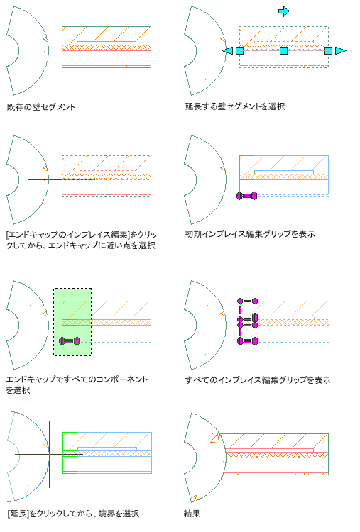

壁エンドキャップ コンポーネントを延長するには
コンポーネントを延長することで、壁エンドキャップを修正するには、次の手順を使用します。延長境界は、線分、円弧、円、ポリライン、または壁コンポーネントのエッジになります。
  1. 変更対象の壁エンドキャップを持つ壁セグメントを選択します。
  2. [壁]タブ[エンドキャップ]パネル[エンドキャップ インプレイス編集]をクリックします.
  3. 延長するコンポーネントを選択します。
    一度に複数のコンポーネントを延長境界まで延長できます。[Esc]を押して、コンポーネントの選択を解除します。
  4. [インプレイス編集]タブ [修正]パネル [延長]をクリックします。
  5. 延長境界を選択します。
  6. 変更を保存または破棄します。
    次の操作を行いたい場合 次のように操作します
    インプレイス編集セッション時に加えた変更内容をすべて新しいスタイルとして保存します。 [インプレイス編集]タブ[編集]パネル[名前を付けて保存]をクリックします。
    インプレイス編集セッション中に加えた変更を破棄します。 [インプレイス編集]タブ[編集]パネル[キャンセル]をクリックします。
    インプレイス編集セッション中に加えた変更を保存します。 [インプレイス編集]タブ[編集]パネル[完了]をクリックします。
    次の例では、コンポーネントを延長境界である別の壁セグメントまで延長しています。
