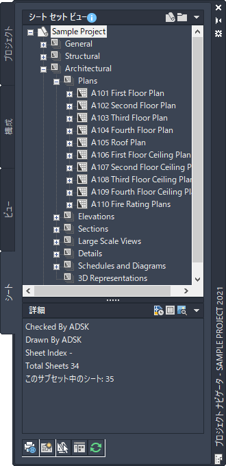

[シート]タブの最上部にあるボタンを押すと、次のいずれかの方法でシートの情報を表示できます。シート セット ビューを表示するには、[シート セット ビュー]ボタンをクリックします。
シート セット ビュー
シート セット ビューはプロジェクト シート セットのツリー ビューであり、すべてのパブリッシュ機能にここからアクセスできます。
シート セット ビューでは、次の操作を実行できます。
