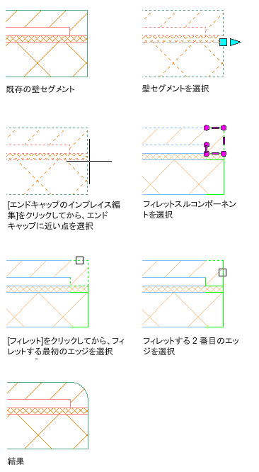

    次の例では、レンガ壁のコーナーをフィレットしています。
