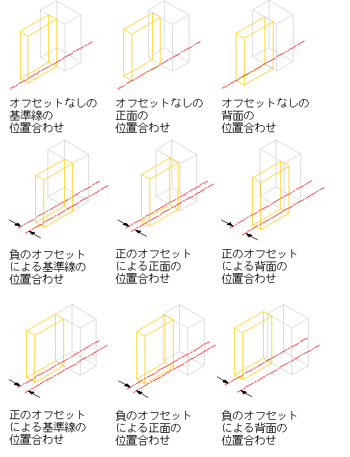

カーテン ウォール ユニット面材のオフセットを指定するには、次の手順を実行します。既定では、面材はカーテン ウォール ユニットの基準線上で中心合わせされます。設計の都合で面材をフレーム エッジやカーテン ウォール ユニットのその他の部分に位置合わせする必要がある場合は、面材のオフセットを指定することができます。
パネル面材のオフセットを指定

  7. オフセット距離を入力します。
    プラン ビューでは、正の値を指定すると、面材は基準線の上側にオフセットされます。負の値を指定すると、面材は基準線の下側にオフセットされます。オフセットの結果は、面材に選択した位置合わせによって異なります。
