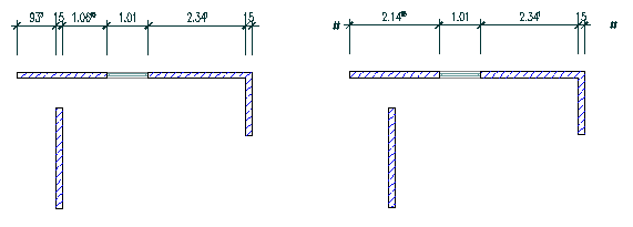

AEC 寸法からオブジェクトをアタッチ解除するには
オブジェクトをアタッチ解除する AEC 寸法を選択し、
[AEC 寸法]タブ
[修正]パネル
[オブジェクトを除去]
をクリックします。
AEC 寸法からアタッチ解除するオブジェクトを選択します。
[Enter]を押します。
選択したオブジェクトに属する寸法点が、AEC 寸法から除去されます。
