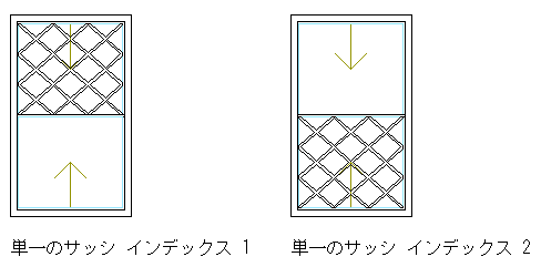

    個々のサッシ コンポーネントに組子を適用するには [窓ガラス]で[その他]を選択します。[片開き]を選択し、ウィンドウ サッシのインデックス番号を指定します。サッシは、左下コーナーから反時計回りにインデックスが付いています。
    斜め格子組子を最上部のサッシに指定
    斜め格子組子を単一のサッシ コンポーネントに指定

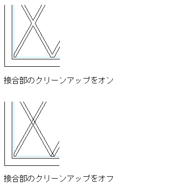

  13. 組子の交点をクリーンアップします。
    次の操作を行いたい場合 次のように操作します
    組子の交点をコーナーに変換するには [組子]で[接合部をクリーンアップ]を選択します。
    すべての組子を接合部がクリーンアップされた 1 つのボディに変換するには [組子]で[ボディに変換]を選択します。
    斜め格子組子の接合部のクリーンアップを指定

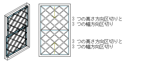

  14. [区切り]領域の[パターン]で[斜め格子]を選択します。
  15. [高さ方向区切り]に値を入力することで、垂直方向の区切り行数を指定します。
  16. [幅方向区切り]に値を入力することで、水平方向の区切り列数を指定します。
  17. [OK]をクリックします。
