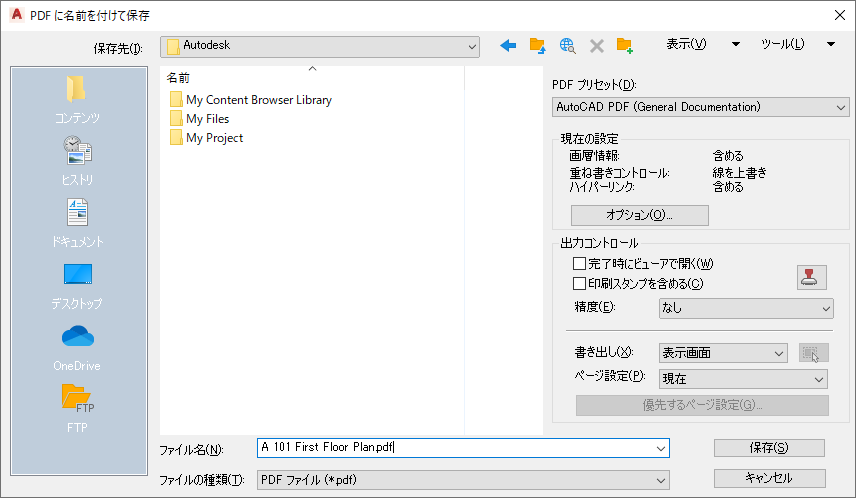

PDF ファイルを作成するには、次の操作を実行します。
[書き出し]
[PDF]をクリックします。
[名前を付けて保存]ダイアログ ボックスで、必要に応じて PDF ファイルの情報を指定します。

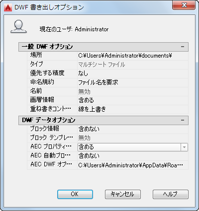

設定を変更する場合、[オプション]をクリックして変更し、[OK]をクリックします。
[PDF に名前を付けて保存]ダイアログ ボックスで、[保存]をクリックします。
