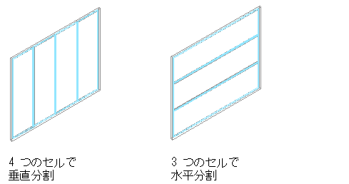

グリッド内のセルの数を定義するには、次の手順を実行します。この場合、セルのサイズは、グリッドの長さまたは高さ(グリッドの分割方法によって異なる)によって決まります。
複雑なカーテン ウォール ユニット グリッドを作成するときは、セル数を固定した標準グリッドから作成し、そのグリッドを後で手動で調整することもできます。つまり、最初にセル数を固定したグリッドを作成してから、手動グリッドに変換します。
セルの固定数を指定

  7. [分割タイプ]の[セル数固定]を選択します。
  8. セルの数を指定します。
