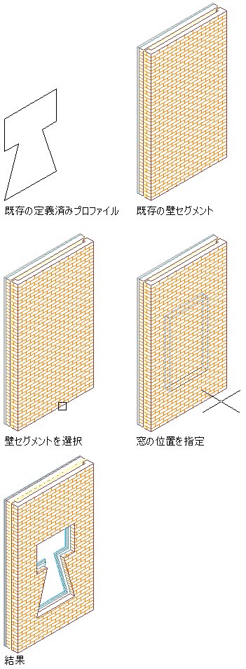

輪郭に基づいた窓を壁に追加
  1. 窓フレームの内側と外側を表す、同心の閉じたポリラインを描きます。
  2. 外側のポリラインを選択して右クリックし、[変換] [輪郭定義]をクリックします。
  3. a (リングを追加)と入力します。
  4. 内側のポリラインを選択します。
  5. 輪郭の挿入点を指定します。
    挿入点は通常、左下コーナーになります。
  6. 輪郭の名前を入力し、[OK]をクリックします。
