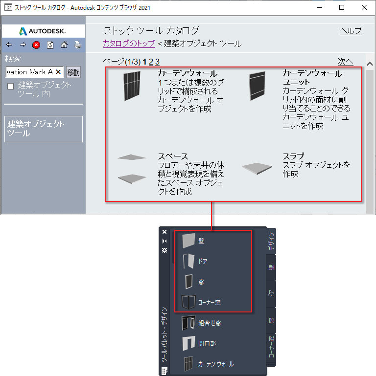

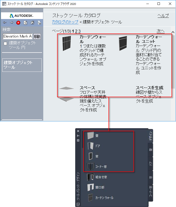

[コンテンツ ブラウザ]内のカタログのツールを AutoCAD Architecture 2023 toolset 内のツール パレットにリンクするには、次の手順を実行します。
コンテンツ ブラウザ内のカタログのツールをリンク
をクリックし複数のツール パレットをコピーするには、[Ctrl]を押したまま各パレットをクリックしてから、右クリックして[ツール パレットに追加]を選択します。

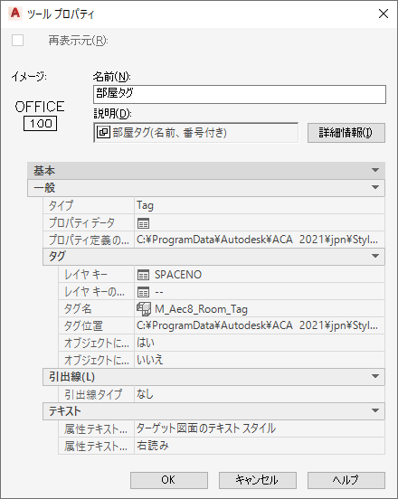

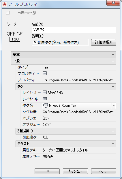

または、ツール パレット内でツールを選択し、右クリックして[プロパティ]をクリックします。次に、プロパティ ワークシートで[再表示元]を選択します。
プロパティ ワークシートからツールを更新する
