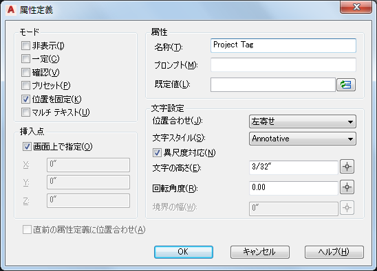

  1. [挿入]タブ [属性]パネル [属性定義]をクリックします。
  2. [属性定義]ダイアログ ボックスで、タグの名前を入力します。

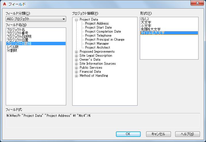

  3. 既定の場合は をクリックします。
    [フィールド]ダイアログ ボックスが表示されます。
  4. [フィールド]ダイアログ ボックスで、タイトル ブロックに表示するフィールド分類を選択します。
    たとえば、プロジェクトの詳細を表示する場合、[フィールド分類]には[AEC プロジェクト]を選択し、[フィールド名]には[プロジェクトの詳細]を選択します。
  5. [形式]でテキスト形式を選択し、[OK]をクリックします。
  6. [OK]をクリックして属性を追加します。

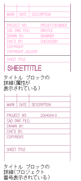

  7. プロジェクトのタイトル ブロックに他の属性を追加するには、手順 1~5 を繰り返します。
  8. 線分と境界のある属性ブロックを完成させます。
この作業が終了すると、図面にいくつかの属性およびグラフィック要素が含まれます。属性ブロックは、次のように表示されます。
